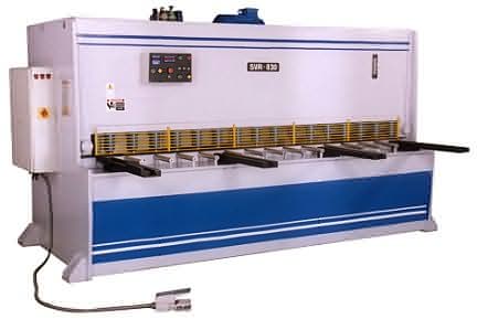

Ayarlanabilir Eğim Açılı Hidrolik Giyotin
Makaslar
Hidrolik Giyotin Makasların Donanımı:
- Azami rijit yapılı sağlam kaynak gövde
- Düz kesim için hareket eden kol üstten iki adet seri olarak çalışan silindir
tarafından tahrik edilmektedir
- Hidrolik yön değiştirme sisteminin tek gövdeli doğru akım selenoid valfleri
mevcuttur
- Eğim açısı ön seçim düğmesi sayesinde ayarlanabilmektedir, böylece normal
kapasitenin üzerinde kesimler mümkündür
- Önden kumanda edilen 0.5 ile 2.5 derece arası ayarlanabilen eğim açısı sayesinde,
operatör en uygun eğim açısını ayarlayabilmektedir ve böylece, bükümsüz ve
düzgün, en yüksek kaliteli kesim gerçekleştirilmektedir
- En az aşınmayı sağlamak amacıyla üst kol dört noktalı ve değiştirilebilir
sertleştirilmiş laynerli rulmanlar ile yataklanmaktadır
- Kalibre edilmiş kaldırıcılar sayesinde bıçak boşluğu hızlı ve kolayca
ayarlanabilmektedir
- Münferit hidrolik bastırıcılar en yüksek kaliteli kesimi garantilemektedir
- Gölge çizgi endikatörü sayesinde işaretlenen çizgiler doğrultusunda kesim
mümkündür
- Parmak koruma tertibatı sayesinde operatör kesim alanına yakın çalışabilmektedir
- Hassas ve hızlı, motorlu ve ön tarafdaki göstergeli geri hareket tertibatı standart
donanımdır. Kılavuz vida üzerinde 800 mm lik bir aralık üzerinde hareket
edebilmektedir.
- Düşük eğim açısı, doğru bıçak boşluğu ve rijit gövde sayesinde düzgün,
bombesiz ve bükümsüz kesim elde edilmektedir.
Hidrolik Giyotin Makasların Teknik Özellikler (mm olarak):
| MODEL |
Kesim Kapasitesi
(Kalınlık) |
Bıçak Uzunluğu |
Ayarlanabilen Eğim
Açısı |
Eğim
Açısı Stroğu Sayısı |
Bastırıcı Adedi |
Bastırma Kuvveti |
Geri Hareket Mesafesi |
Motor Gücü (kW) |
Ölçüler (m)
U x G x Y |
Net Ağırlık (kg) |
| Yumuşak Çelik |
Paslanmaz Çelik |
| Eğim Açısı |
Eğim Açısı |
| Normal |
Azami |
Normal |
Azami |
Azami |
Asgari |
| SVR 616 |
6 |
8 |
4 |
5 |
1600 |
0.5-2.5o |
12 |
20 |
8 |
7000 |
800 |
7.5 |
2.15 x 1.7 x 1.8 |
4200 |
| SVR 625 |
6 |
8 |
4 |
5 |
2650 |
0.5-2.5o |
12 |
22 |
14 |
9000 |
800 |
11 |
3.05 x 1.7 x 1.8 |
5300 |
| SVR 630 |
6 |
8 |
4 |
5 |
3150 |
0.5-2.5o |
10 |
20 |
17 |
11000 |
800 |
11 |
3.55 x 1.7 x 1.8 |
6300 |
| SVR 640 |
6 |
8 |
4 |
5 |
4150 |
0.5-2.5o |
12 |
22 |
20 |
14000 |
800 |
15 |
4.60 x 1.7 x 1.9 |
8400 |
| SVR 816 |
8 |
10 |
5 |
6 |
1600 |
0.5-2.5o |
12 |
20 |
8 |
11000 |
800 |
11 |
2.20 x 2.1 x 1.9 |
5100 |
| SVR 825 |
8 |
10 |
5 |
6 |
2650 |
0.5-2.5o |
10 |
16 |
14 |
17500 |
800 |
11 |
3.10 x 2.1 x 1.9 |
7800 |
| SVR 830 |
8 |
10 |
5 |
6 |
3150 |
0.5-2.5o |
8 |
16 |
17 |
19300 |
800 |
15 |
3.6 x 2.1 x 2.05 |
8800 |
| SVR 840 |
8 |
10 |
5 |
6 |
4150 |
0.5-2.5o |
8 |
16 |
20 |
24300 |
800 |
22.5 |
4.60 x 2.1 x 2.2 |
13000 |
| SVR 1016 |
10 |
13 |
7 |
8 |
1600 |
0.5-3.0o |
12 |
20 |
8 |
11200 |
800 |
15 |
2.20 x 2.2 x 2.2 |
5700 |
| SVR 1025 |
10 |
13 |
7 |
8 |
2650 |
0.5-3.0o |
8 |
14 |
14 |
18500 |
800 |
15 |
3.10 x 2.2 x 2.2 |
8200 |
| SVR 1030 |
10 |
13 |
7 |
8 |
3150 |
0.5-3.0o |
8 |
14 |
17 |
21000 |
800 |
18.5 |
3.65 x 2.2 x 2.2 |
11800 |
| SVR 1040 |
10 |
13 |
7 |
8 |
4150 |
0.5-3.0o |
6 |
12 |
20 |
24500 |
800 |
22.5 |
4.65 x 2.2 x 2.3 |
16100 |
| SVR 1325 |
13 |
16 |
8 |
10 |
2650 |
0.5-3.0o |
9 |
14 |
14 |
22000 |
800 |
18.5 |
3.2 x 2.3 x 2.25 |
9500 |
| SVR 1330 |
13 |
16 |
8 |
10 |
3150 |
0.5-3.0o |
7 |
12 |
17 |
24800 |
800 |
18.5 |
3.65 x 2.3 x 2.25 |
14500 |
| SVR 1340 |
13 |
16 |
8 |
10 |
4150 |
0.5-3.0o |
6 |
12 |
20 |
29500 |
800 |
22.5 |
4.65 x 2.3 x 2.35 |
17300 |
| SVR 1625 |
16 |
19 |
10 |
12 |
2650 |
0.5-3.0o |
7 |
14 |
14 |
26000 |
800 |
26 |
3.30 x 2.4 x 2.6 |
12300 |
| SVR 1630 |
16 |
19 |
10 |
12 |
3150 |
0.5-3.0o |
7 |
12 |
17 |
29000 |
800 |
30 |
3.75 x 2.4 x 2.6 |
17800 |
| SVR 1640 |
16 |
19 |
10 |
12 |
4150 |
0.5-3.0o |
5 |
10 |
20 |
35000 |
800 |
30 |
4.75 x 2.4 x 2.8 |
23000 |
| SVR 2025 |
20 |
25 |
12 |
14 |
2650 |
0.5-3.0o |
7 |
12 |
14 |
32000 |
800 |
30 |
3.30 x 2.6 x 2.7 |
16500 |
| SVR 2030 |
20 |
25 |
12 |
14 |
3150 |
0.5-3.0o |
5 |
10 |
17 |
37000 |
800 |
30 |
3.80 x 2.6 x 2.7 |
20200 |
| SVR 2040 |
20 |
25 |
12 |
14 |
4150 |
0.5-3.0o |
5 |
10 |
20 |
42000 |
800 |
37 |
4.80 x 2.6 x 2.8 |
25600 |
