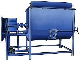

KOVALI ELEVATÖR: Ağır yük tipidir, malzemeyi 6.4 m yüksekliğe kaldırır, 2.2 kW lik motoru vardır, görevi yarı mamul yemi  karışıtırıcıya beslemektir.
YATAY YEM KARIŞTIRICISI: Yatay karışıtırıcılar koyun, sığır, tavuk, balık gibi hayvanların yemlerini işlemek için uygundur. Bu mikserler çok amaçlı kullanılabilen makinelerdir, yem yarı mamulune melas, sıvılar, yağlar vs. gibi katkı maddeleri doğrudan ilave edilebilmektedir.
Mikserin donanımı ve teknik özellikleri:
- Sürekli düşme ve karışma hareketi sayesinde aynı kalitede ve homojen bir karışım elde edilmektedir.
- Yavaş karıştırma hareketi sayesinde yem hammaddesine zarar verilmesini önlemektedir.
- Beş dakika için çok yüksek kalitede karışımlar elde etmek mümkündür.
- Hacim kapasitesi: 1.4 m3 kapasite
- İşleme kapasitesi: dolum başı 500 ile 700 kg arası / saatte 2 ton
- Electrik Motor:  11 kW
