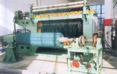

Kümes Teli Makinası 'nın resmi
Kümes Teli Makinası Donanım Özellikleri:
- Kümes Teli Makinası, kangal telden heksagonal tel örgüsü üretmektedir.
- Her Kümes Teli Makinası bir örgü aralığını üretebilmekte ve bir tel kalınlığını kullanabilmektedir.
- Bobin ve makara sarma makinaları Kümes Teli Makinası ile birlikte çalışmaktadır.
Kümes Teli Makinası 'nın Çalışma Prensibi:
Kümes Teli Makinası 'nın (heksagonal tel örgü makinası) arkasında ve önünde birer dairesel pinyon tutucusu bulunmaktadır. Kümes Teli Makinası 'nın arkasında ve önünde bulunan dişli rayına bobinden veya makaradan beslenen telden örgü imal edilir. Tel örgüsü, Kümes Teli Makinası 'nın üzerinde bulunan mesnetli kaldırma makaraları yardımıyla dışarı doğru çekilir ve otomatik olarak rulolara sarılır.
Tel örgüsü daha önce tesbit edilen uzunluğa ulaştığında kesilir ve Kümes Teli Makinası 'nın sargı tertibatından boşaltılır. Tüm bu işlem Kümes Teli Makinası tarafından sürekli olarak tekrarlanır.
